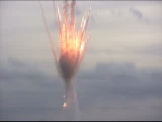

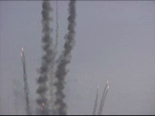

Hallo Nikolauncher,

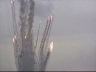

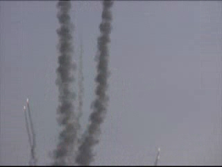

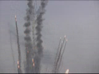

ich habe mir das Video von Dennis mal genauer angeschaut, das den Fehlstart der großen Rakete zeigt, die ich vor meiner leider zu frühen Abfahrt auch bewundert hatte.
Weiß Jemand, was da genau passiert ist? Auf den Bildern sieht es aus, als wäre ein Motor durchgezündet und hätte den Schubspant rausgeschleudert, woraufhin noch zwei Motoren durch den unteren Raketenteil hindurch und (erstaunlich stabil) weiter aufgestiegen sind

Also die Rakete war kaum beschädigt und der Schubspant war noch komplet intakt, es fehlten nur 5 Motorenwink.
Ich glaube es war einfach ein Motorplatzer, der dann die Rakete auseinandergeschoben hat. Weil unter der Rampe hatten sich einige Motoren in den Boden gerammt.
So, denke ich, ist es passiert.
Nur passt in meine Theorie noch nicht, dass zwei Motoren so stabil aus der Rakete heraus geflogen kamen, die müssten eigentlich nach unten geschleudert werden.
Aber es war trotzdem eine geile Rakete.

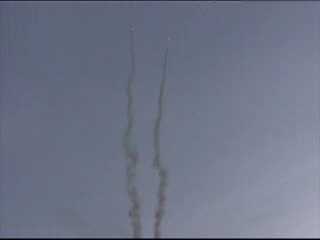

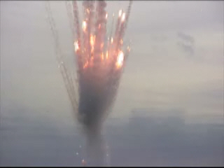

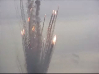

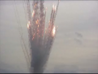

Beitrag 133656 , Motorplatzer? [Alter Beitrag09. Dezember 2007 um 23:12]
n`Abend Dennis,

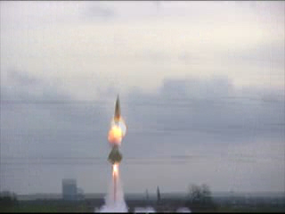

Motorplatzer?? Schubspant intakt? Kaum zu glauben - wie kommt dann die Feuerwolke ZWISCHEN die beiden Raketenteile (ganz am Anfang)?

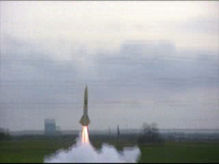

Und bei Bild 3 siehst Du noch deutlich den "normalen" Schubstrahl am unteren Raketenrand, während oben bereits der Vulkan ausgebrochen ist.

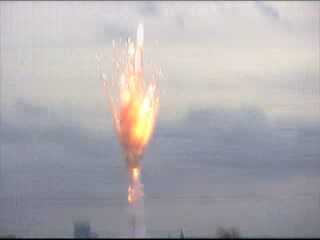

Auf Bild 4 sind die beiden weißen Feuerspuren ganz oben die "durchgestarteten" Motoren, deren dunkler Rauchspur die Kamera dann in allen weiteren Bildern folgt.
Die können ja kaum durch den Schubspant hindurchgebeamt worden sein!!??
"Einige" Motoren, sagst Du, hatten sich in den Boden gebohrt - 5 fehlten, wie ist das zu verstehen?
Entweder fehlten 5 Motoren vollständig (unauffindbar), dann können sich nur 2 Motoren in den Boden gebohrt haben, denn es waren ja nur 7 insgesamt, oder es waren noch zwei Motoren in der Rakete, und von den 5 Fehlenden sind 2 weitergeflogen und 3 nach vorne aufgegangen und sind Diejenigen, die im Boden steckten und für das Feuerwerk verantwortlich waren.
Wie auch immer, ich kann an den intakten Schubspant nicht glauben..., oder hat Jemand eine plausible Erklärung, die einen Solchen einschließt?confused
gute Nacht
Dino
PS.: diese Ähnlichkeit der Bilder mit den Challenger-Bildern hat schon Gänsehaut-Potenzial

also, die Rakete bestand aus einem Cluster mit 7 Motoren. Diese werden durch Reibung fest geklemmt. Alle Ausstoßladungen der Motoren könnten, wenn vorhanden, in den gleichen Raum blasen.
Ein Motor hat wohl einen nicht funktionierenden oberen Verschluß gehabt, so das bei erreichen des Schubpeaks dieser seinen Inhalt nach oben gedrückt hat.
Die Rakete besteht aus zwei Teilen die mittels Kolben getrennt werden. Der benötigte Druck wird durch Blitzwatte erzeugt. Diese wurde durch den Motor gezündet und hat die Rakete getrennt. Der Treibstoff des einen Motors hat sich nach oben ausbreiten könne.
Dadurch das die Motore nur fest geklemmt waren, vielen 5 raus. 2 blieben stecken. Ich denke auch das der Spant schon etwas abbekommen hat. Die Bohrungen für die Ausstoßladungen waren sehr groß gehalten, so das ein klein wenig aufbiegen ausreichen kann, das 2 Motore nach oben hin verschwinden konnten. Ich habe auch erst gedacht, das diese nach unten raus geflogen sind und dann seitlich vorbei. Aber auf den Fotos kann man davon nichts sehen.
Ich denke mal das nach einem neuen Schubspant die Rakete wieder klar ist.
