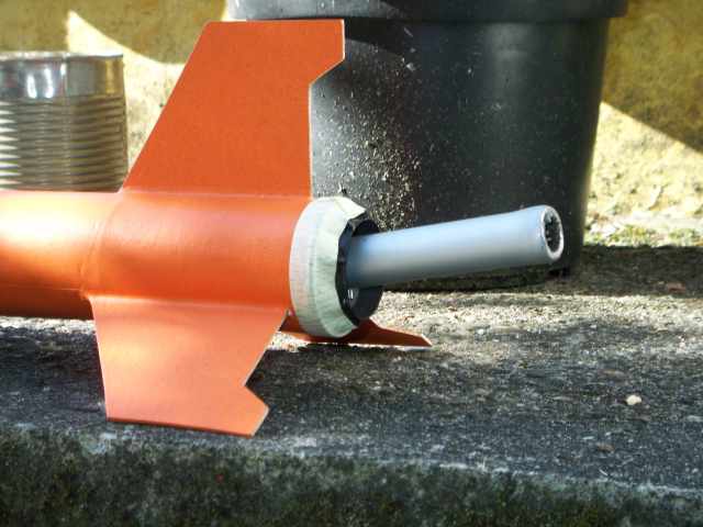

Beim letzen Mal ging es um eine Hülle, die einen seitlichen Motorenplatzer aushalten kann. Diesmal habe ich einen Belastungstest für meine explosionssichere Halterung bei einem Düsenauswurf gehabt. Die Rakete bekam einen mords Tritt in den Hintern, blieb aber vollkommen heil. Meine Lösung seht Ihr hier:
Auf diesem Bild ist die Halterung nach dem Flug zu sehen. Der Motor ist deutlich in die Rakete gedrückt worden, aber wie man teilweise erkennen kann, ist die Raketenzelle unbeschadet.
Als besonderer Hinweis: wer mich kennt, weiß, dass ich extremer Papier-Leichtbau-Fanatiker bin. Die Raketenzelle besteht gerade mal aus 2 Schichten Papier-Klebeband und einer Schicht Schreibmaschinen-Papier - bei 5,3cm Durchmesser und ca. 80cm Länge. Wenn man die Rakete in die Hand nimmt, gibt die Zelle sofort nach, alles total weich. Nichts, was für hohe Kräfte ausgelegt ist. Trotzdem: nicht der kleinste Knick!
Der Trick liegt in diesem Einsatz verborgen: Das ist eine stabil gebaute Motor-Halterung, die die Kraft vom Treibsatz auf eine große Fläche verteilen kann.
In dieser Halterung befindet sich dann ein Knautsch-Element. Dieses nimmt den ganzen Stoß auf.
Das Knautsch-Element ist eine dünne Papier-Röhre, die mit locker zerknäultem Zewa gefüllt ist (Papier - Papier - Papier... smile ). Bei normaler Standard-Belastung bleibt die Papierröhre stabil und gibt nicht nach. Nur wenn sowas wie heute passiert, knickt das Ding ein.
Zusätzlicher Vorteil: Der Impuls beim Düsenauswurf geht zu einem großen Teil auf die Rakete über und lässt diese noch recht hoch fliegen. In meinem Fall hat dann der Dentamag ganz normal am Gipfel ausgelöst.
Übrigens: Die Motoren hängen bei meinen Versuchen hinter der Rakete. Speziell bei Motorengehäusen aus Papphülsen brauche ich mir dann keine Sorgen bei seitlichen Platzern zu machen.
Noch was: In meinem Fall war der Motor einfach nur eng in das Stauch-Element gesteckt. Das war die ganze Motor-Halterung. Bei einem Cluster muss man noch darauf achten, dass im Falle eines einzelnen Düsenauswurfs die anderen Motoren durch die enorme Beschleunigung nicht aus ihren Halterungen gezogen werden.
