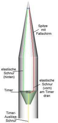

Also mein Recoverysystem funktioniert so:
Der Fallschirm(siehe oben) befindet sich in einem Pappkonus, der mit 2 elastischen Schnüren(dafür kann man alles nehmen, hauptsache elastisch) an die Kapsel gedrückt wird. Eine Schnur ist am Timer dran (bis die Zeit um ist). Der Timer wird dadurch gestartet, dass eine Art Blockierung des Getriebes mit einer 3. Schnur beim Start entfernt wird. Wenn die eingestellte Zeit um ist, reist die 1. Schnur mit Gewalt den Konus weg und der Fallschirm wird freigegeben.
Bisher gabs da keine Probleme (erst 1 Flug, in den nächsten Tagen folgt der nächste).
