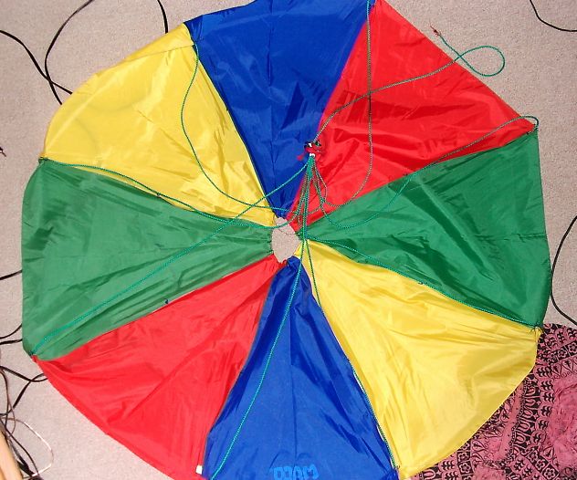

Basti
Registriert seit: Nov 2004
Beiträge: 303
Beitrag 81416 [Alter Beitrag14. August 2005 um 10:47]
[Melden] Profil von Basti anzeigen    Basti eine private Nachricht schicken   Basti besitzt keine Homepage    Mehr Beiträge von Basti finden
so hier ein falschrim der größer ist, leichter und dünner embarrasment)
