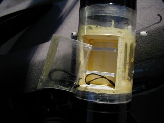

Beitrag 42471 , Tomy Timer [Alter Beitrag12. Januar 2004 um 18:44]
[Melden] Profil von TR260 anzeigen    TR260 eine private Nachricht schicken   Besuche TR260's Homepage    Mehr Beiträge von TR260 finden
Ja genau, abgesehen von möglichen Variationen sieht das dann so aus:

Beitrag 42475 , Spaltende Spitze [Alter Beitrag12. Januar 2004 um 19:14]
Mal was neues:
eine 2teilige Spitze, die auf die Kapsel/Rakete (in einen Spalt o.ä.) gesteckt wird und oben von einem Ring zusammengehalten wird, spaltet sich nach Entfernen des Rings (der bis dahin von einer Schnur an einem Tomy-Timer festgehalten wurde) durch Entspannung 2er biegsamer Leichtmetallstäbe und gibt so den/die Fallschirme frei. In der Animation dürfte man erkennen wie ich mir das vorstelle.

Beitrag 42492 , Spitze [Alter Beitrag12. Januar 2004 um 20:05]
Hach ja! big grin
Ich finde, das tolle und interessante an unserem Hobby ist unter anderem:
man kann nie genau wissen, was passiert, wenn die Rakete abhebt.
Öffnet sich der Fallschirm oder öffnet er sich nicht; funktioniert alles so
wie man sich das vorgestellt hat, oder gibt es ein Desaster.
Wie uns aktuelle Ereignisse lehren, haben das selbst die "großen"
noch nicht ganz raus. (siehe Beagle 2).
Naja, jede Neuerung erfordert eben genaues Nachdenken oder auch
"geistiges Simulieren". So kommt man aus dem Grübeln kaum noch heraus.
Schätze, euch geht es da genauso. Ich jedenfalls hab mir an Laternenpfählen
schon die eine oder andere Beule geholt. big grin
Zurück zum Problem: Hm, eine gespaltene Spitze hat sicher den Vorteil, dass
der Schirm schnell freigegeben wird.
Könnte aber auch Nachteile haben: Der Ring zum Freigeben der Hälften muss
sich GEGEN den Winddruck bewegen! Könnte klappen, könnte aber auch nicht klappen.
Wie sieht´s denn mit der Bergung der Spitzenhälften aus? Fallen die einfach herunter
oder willst du sie an der Rakete befestigen? Im letzteren Fall bieten sie eine weitere
Möglichkeit, dass sich darin die Fallschirme verwickeln können. Ebenso können sich die Schirme in den beiden Metallstangen verwickeln. Bedenke das! Besser ist es doch, diese
Möglichkeiten von vornherein durch eine andere Konstruktion auszuschließen.
Was man weiter überlegen sollte: der Fahrtwind wird wohl durch den Spalt der Hälften
in die Rakete eindringen. Könnte vielleicht sein, dass sich dadurch im Inneren ein Überdruck
aufbaut, der die Spitze absprengt.
Naja, könnte, könnte, könnte. Was genau passieren wird, kann keiner sagen.
Das beste wäre: probier es einfach aus und sammle Erfahrungen.
Ein Grundsatz hat sich auf jeden Fall bewährt: KISS Keep It Simple, Stupid.
Mit anderen Worten, die einfachste Konstruktion ist meistens auch die sicherste.
Robert

Beitrag 42665 , Besser [Alter Beitrag15. Januar 2004 um 22:35]
Ich hab den Mechanismus jetzt so verändert, dass die Spitzenhälften zusammen mit den Metallstäben davonfliegen. Innerhalb von Sekundenbruchteilen ist die Spitze gewissermaßen nicht mehr vorhanden.

Beitrag 42715 , Funktioniert. [Alter Beitrag17. Januar 2004 um 13:26]
Den eigentlich für gestern abend vorgesehenen Flugtest des neuen Recoverysystems führte ich erst jetzt gerade durch. Wegen einem Problem mit der Startkupplung (alte Dichtung ersetzt, was nix brachte) verlor meine Rakete vor dem Start ein wenig Sprit, wodurch sich das Apogäum und die Flugdauer verringerten. Zum Glück hab ich den Timer nur auf eine halbe Umdrehung gestellt! Wie geplant "explodierte" die Spitze ca. im Apogäum und gab beide Fallschirme frei. Jedoch öffnete sich nur einer. Wann ich den nächsten Flug mach ist unklar.
