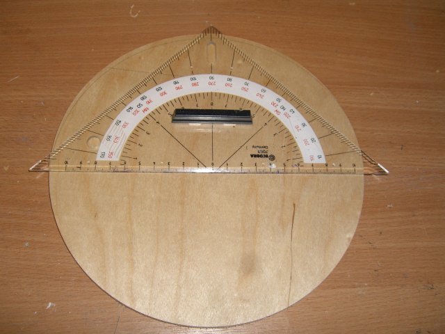

Heute habe ich erst mal meinen Ausdrehkopf umgebaut und ihn zum Kreisschneider gemacht, damit kann man bis zu 30 cm große Spanten aus Sperrholz schneiden. Der Kopf lässt sich auf 0,02 mm genau einstellen fg Wer weiss ob ichs noch brauchen werde..
Hier der Schneider in Aktion:
Und das kleine Resultat, ein SPant von 218 mm Durchmesser.
Louis
Beiträge: 2744
Beitrag 6931920 [Alter Beitrag23. Dezember 2008 um 11:24]
Hallo Louis,
schickes Projekt. Wie hast Du die Klinge im Ausdrehkopf gegen verdrehen gesichert?
Beiträge: 2031
Beitrag 6931921 [Alter Beitrag23. Dezember 2008 um 13:46]
Im Kopf steckt eine 12 mm Silberstahl-Welle, am Schneiden-Ende ist da ein Schlitz reingefräst, der hält das Messer. Das ganze dann gut festschrauben und los gehts.
Man muss bei der Größe nur sehen, dass man das Holz gut festmacht, sonst fliegts durch die Garage.
Louis
Beiträge: 5159
Beitrag 6932901 [Alter Beitrag25. Dezember 2008 um 10:57]
He Louis,
schönes Projektwink !
Hast du eventuell vor noch Zusatzflossen aus Plexiglas anzubringen?
Die Originalflossen alleine erscheinen mir etwas klein zur Stabilisierung...frown !?
Noch eine Frage, mit welcher Drehzahl betreibst du deinen Kreisschneider?
Bei mir "fransen" die unteren Kanten beim Durchbruch immer recht stark ausmad !?
Gruss Andreas
Beitrag 6932902 [Alter Beitrag25. Dezember 2008 um 12:35]
Das Problem habe ich auch wenn ich Spanten auf der Drehmaschine mache. Da drehe ich mit ca. 700 upm und die hintere Kante franst aus. Das einzige was hilft ist etwas dahinter zu packen was die Holzfasern daran hindert nach hinten zu knicken. Ich nehme immer ein Brett mehr als och Spanten brauche und das hintere kommt dann weg.
Das ist wie mit dem Bohren. Da muss man ja auch ein Klötzchen hinter packen damit es nicht ausfranst.
Schafft man es sehr exakt zu arbeiten könnte man auch bei der Hälfte des Lochs die Scheibe umdrehen und von der anderen Seite den Rest ausschneiden. Dann hat man die Fransen in der Mitte.
Beiträge: 2031
Beitrag 6932903 [Alter Beitrag25. Dezember 2008 um 17:20]
Genau, man mus etwas unterlegen, ich nehme dafür immer MDF-Bretter.
Wenn es fest angepresst wird klappt es gut, die Schneide muss aber auch scharf sein.
Ich schneide die je nach Größe mit unterschiedlicher U/min, so zwischen 300 und 700.
Kleinere auch schneller, aber da wird die Schneide schnell sehr heiß.
Zusatzfins wollte ich nicht nehmen, das sollte so gehen, zumindest sagt das Rocksim zu mir. Notfalls wird vorne schwerer gemacht, das Gewicht ist nicht sooo wichtig, ich habe ja ein 4" Motorrohr gelle ;-)
Louis

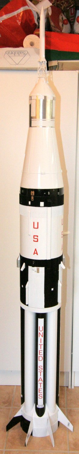

Beitrag 7061917 [Alter Beitrag30. Juli 2009 um 21:13]
Nur mal so als Update hier im Forum, das Projekt ist mittlerweile fast fertig, in letzter Zeit ging es schnell voran.
In den letzten Tagen wurden alle Teile lackiert, nachdem ich fast alle Details des originals angebaut hatte, und das waren eine Menge Details, man findet immer wieder etwas neues.

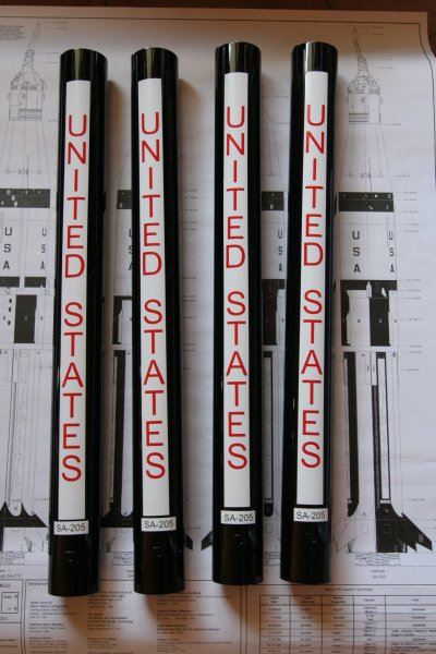

Heute habe ich die Decals geschnitten, und gleich aufgeklebt, die Saturn ist jetzt soweit, dass ich sie zusammenbauen kann, demnächst gibt es dann die ersten Ausstoßtests :-)
Ist imposant geworden, muss ich schon sagen, wenn man daneben steht ist man erst einmal sprachlos :-)
Louis
Hier einmal ein Teil der Decals, mit der CNC aus Folie geschnitten.
So siehts dann aufgeklebt aus:
Und so sieht das ganze Raketchen dann aus:
