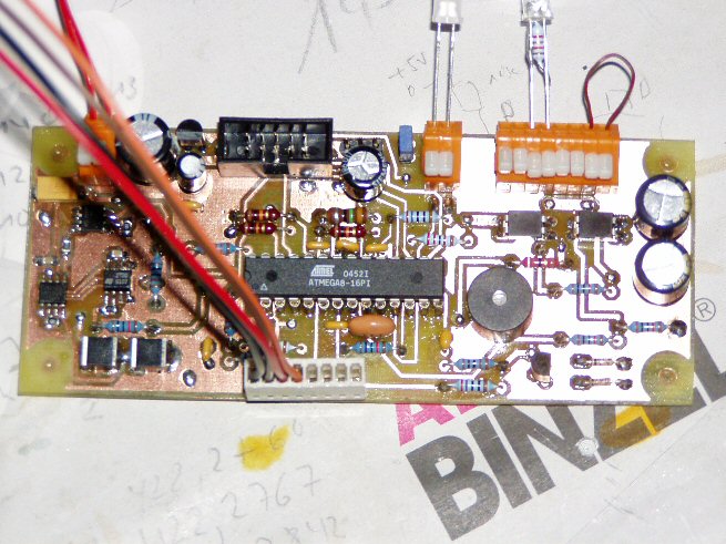

Nach 2 Monaten Entwicklungszeit hier nun der erste Solaris MA-GI-ER :

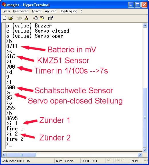

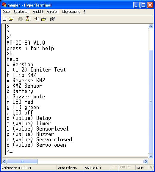

Die Terminalfunktionalität des Magier's zeigen die nächsten beiden Bilder.

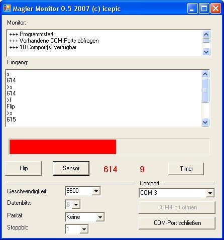

Ein Monitorprogramm für den Magier ist bereits in der Testversion verfügbar.
Somit sind die Programmiermöglichkeiten über Terminalprog.(hier Hyperterm) und über VisualBasic Testsoftware (Sensor-Leveltest) bereits abgebildet.

nachdem Tom schon mal einen kleinen Einblick in den MAGIER vermittelte, nun noch etwas mehr Informationen. Wer beim Solaris-Raketenfliegertag war konnte sich ja schon mal den Prototypen des MAGIERS
in Funktion sehen.
Nun noch einige Informationen zum MAGIER(Magnetische Gipfelpunkt Erkennung).
Das Funktionsprinzip ist das des Dentamags d.h. es wird ein Magnetfeldsensor der Fa. Philips(NXP) KMZ51
eingesetzt. Dieser wurde ursprünglich für elektr. Kompasse eingesetzt.
Beim Magier wird das analoge Sensorsignal von einem Microcontroller digitalisiert und kann so per Software
ausgewertet werden.
Die Vorgaben bei der Entwicklung waren:
- KMZ51 Sensor
- Microcontroller
- Atmel AVR ATmega8 DIL 28pin o. mega 48;88,168
- Programmierung, Konfiguration über RS232
- ker. Schwinger
- ISP
- 2 Kanäle mit Mosfet (SMD ?)
- Zünderprüfung
- ARM/SAFE-Schalter für alle Kanäle(1.Schalter)
- Batteriespannungsprüfung (A/D-Converter im Atmel)
- Klemmen ? (Wago) Schraub o. Federkontakte
- Konfiguration über Serielle (TXD/RXD)
- kompatibel zu Salt (Stecker SMD ???)
- Programmierung über normales Terminalprogramm(z.B.Hyperterm)
- Evtl. Frontendapplikation in VisualBasic
- Plausibilitätsprüfung der Einstellungen
- Go !! Meldung
- Servokonfiguration
- Piepser Piezo-Buzzer für akustische Rückmeldung( wie bei Salt)
- Anschlüsse für Schalter und LED (Klemmleiste o. sonstige Verbinder ??)
- Maße der Platine 50 x 120mm
- Befestigung (Bohrungen ?)
- Spannungsversorgung - 9V Block - möglich 6-16V

Programmiermodus. In diesem Modus können die verschiedenen Parameter eingestellt werden. Parameter sind die Timerwerte, Servostellungen, Sensorschwelle usw. Das Programmieren geschieht über ein simples Terminalprogramm(z.B. Hyperterm) über die serielle Schnittstelle mit einem Adapter(Pegelwandler). Die Steckverbindung ist kompatibel zum Salt, so dass dessen Adapter auch genutzt werden kann. Die Kommunikation läuft mit 9600,8,N,1.
Das sieht dann so aus:
