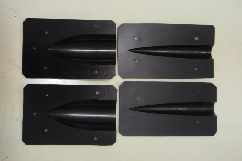

So, hier die fertigen Formen:
Trotz des Zeitdrucks sind sie ganz passabel geworden. Wer jetzt Lust hat, sie auszuprobieren, schicke mir gerne eine PN.

Hallo Hagen,
schreibe doch bitte die Maße der Spitzen mal dazu. Danke
Beiträge: 8413
Beitrag 7639815 [Alter Beitrag06. März 2017 um 16:38]
Die linke Form passt auf 4"-PML-Rohre (ID 98,9 mm, OD 102,2 mm) und ist 157 mm lang (zzgl. 70 mm Schulter). Die rechte Form passt auf 50-mm-Klima-Rohre (ID 48,7 mm, OD 50,0 mm) und ist 270 mm lang (zzgl. 50 mm Schulter).
